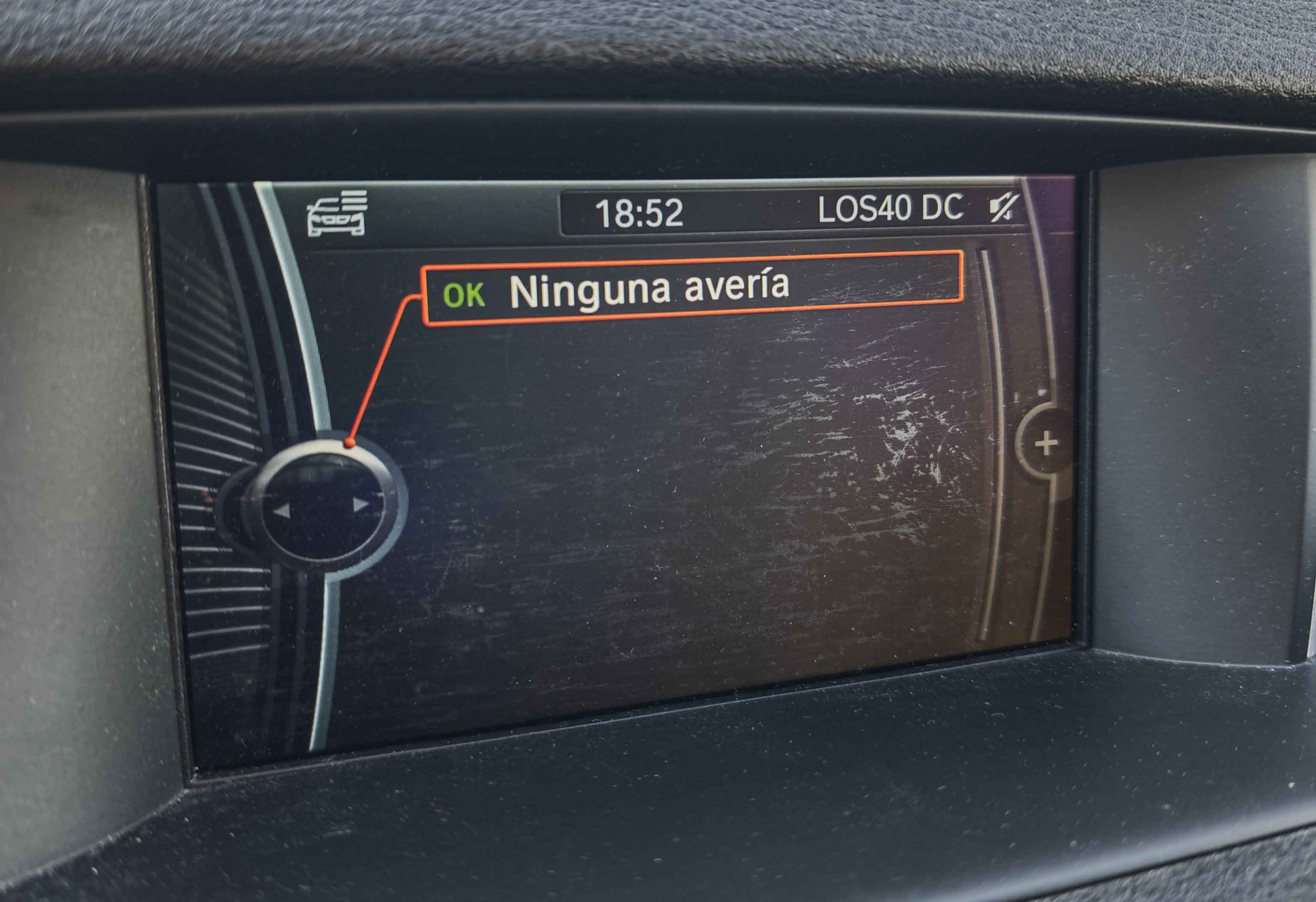

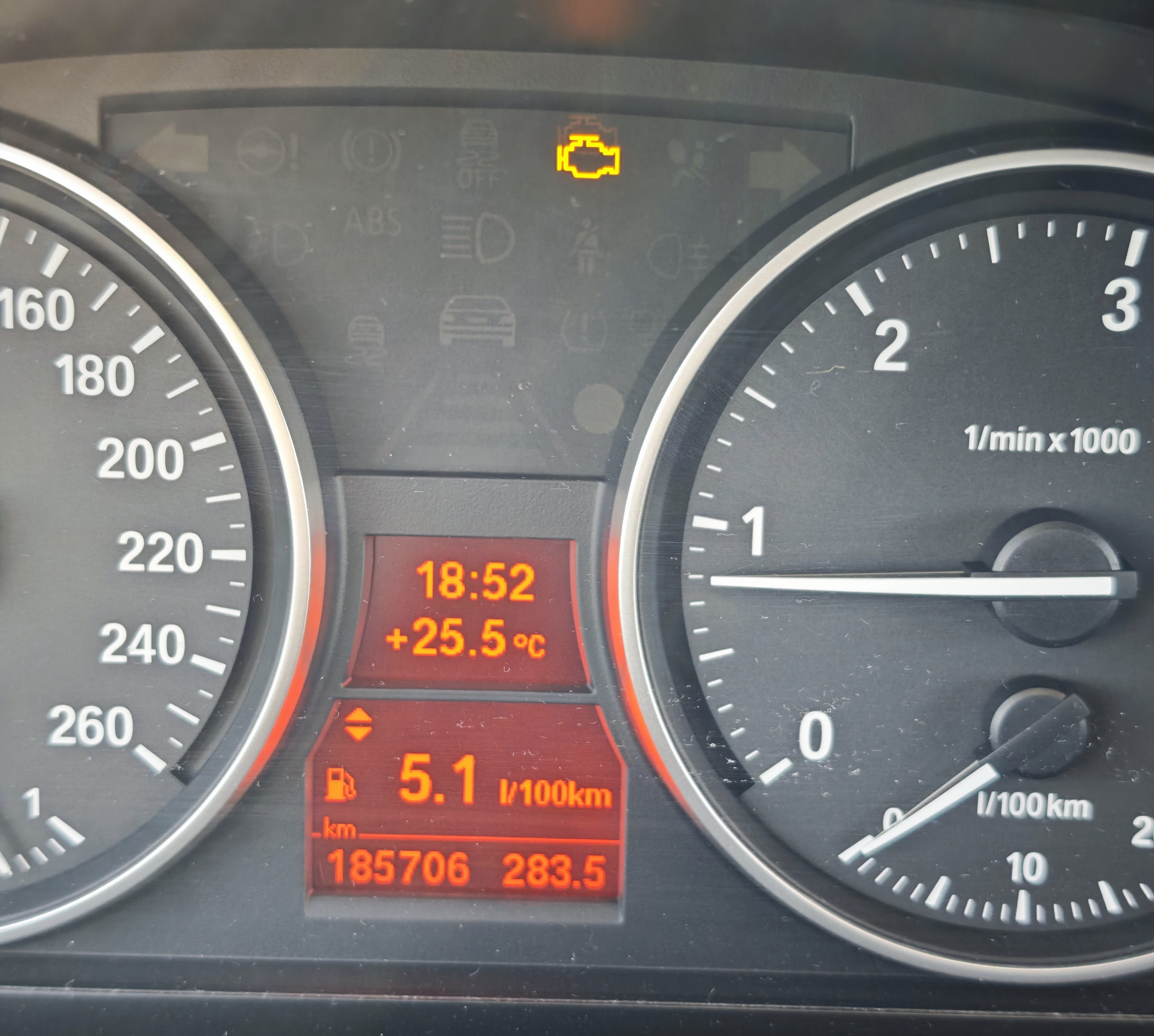

El problema surge en plena circulación (esta vez, atrapado en caravana en la maravillosa M40). De repente, se enciende el testigo amarillo de fallo de motor, pero sin el típico aviso acústico de BMW (ese “dong” o campanada), ni tampoco aparece ningún mensaje en el apartado de Check del vehículo.
Lo curioso es que el coche se comporta exactamente igual: misma potencia, mismo sonido, mismas reacciones/prestaciones.

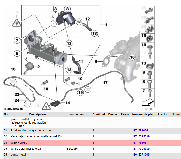

De ser la EGR, con una buena limpieza valdría??
Por otro lado he visto que una Válvula EGR PIERBURG 11 71 7 810 871 cuesta 115€

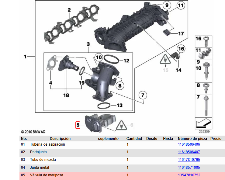

Tambien veo que se recomienda limpiar la Valvula de la Mariposa
Por otro lado he visto que un Cuerpo de mariposa PIERBURG 13 54 7 810 752 cuesta 140€
