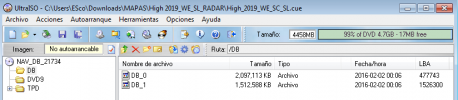

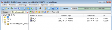

Quedan igual que en el original. Sólo que los archivos DB son un pelin mas grandes y con la fecha modificada.Puedes poner foto de como te a quedado dentro del dvd??
OK perfecto.Quedan igual que en el original. Sólo que los archivos DB son un pelin mas grandes y con la fecha modificada.
Supongo que preguntas por si he metido los archivos CSV directamente en el DVD; pero no, sólo he metido los DB modificados por POIsON
OK perfecto.
